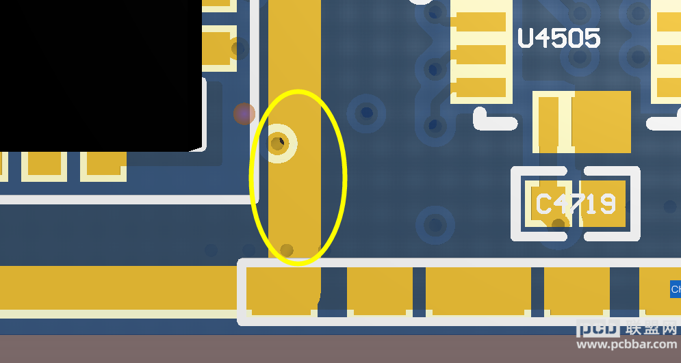

总结:
VR这块板子密度还是挺大的,刚开始接触的时候还是比较棘手的。建议多练习几次。
1布局:结构限制,板子很密。布局的时候应做到疏密有度,因为ddr部分是拷贝的,所以布局的时候ddr和cpu之间的距离应留大一点。还有就是pmu部分的器件,晶振和电感都是比较大的期间。在布局的时候应多考虑一下。其次lcd的布局也应遵循优先的关系。

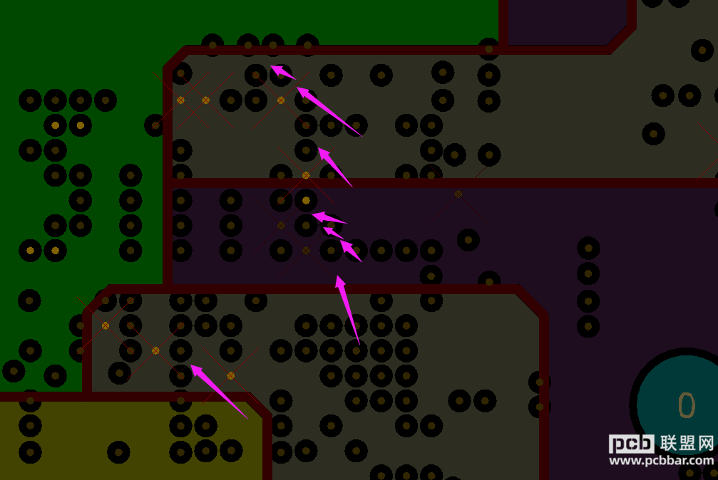

2走线:走线以内层为主外层为辅,内层走线大致也分为主次关系。以地为参考的一层走线,走线具有良好的质量。关键信号应走在这一层,如果有空间的话都可以走在这一层。以电源为参考的一层为辅,这一层主要走上一层(以gnd参考)走不了的线,也作为打孔换层的作用。因为电源层要进行分割所以走线集中在上一层。(跨分割对信号的质量不怎么好)。打孔时,孔与孔之间的距离不要太近。太近容易把电源或地层割裂。孔与孔也应打的整齐一点,这样既美观又方便走线。顶层走线一定不要走到屏蔽罩上去。屏蔽罩上只允许gnd网络。
3经验:做设计思路一定要活,不能太死板。遇到问题应多考虑考虑,这一层走不了,那换一层或摞一摞过孔。空间就慢慢的出来了。(前提是不破坏以前好的),不能好了这,损失了宁一部分。

发表于 2020-2-16 23:26:24 | 显示全部楼层
非GND孔 一定不要放到 屏蔽罩上面

发表于 2020-2-16 23:28:19 | 显示全部楼层
平面分割 请注意下 相关的 载流面积
这个电源瓶颈很大
