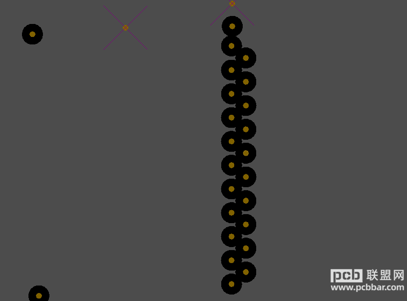

发表于 2020-2-14 14:11:10 | 显示全部楼层 |阅读模式
修改叠层名称,优化布局
T点SDRAM V1.1.PcbDoc

发表于 2020-2-16 23:00:10 | 显示全部楼层
负片层  分割比较严重 请注意下
9517
50298
发表于 2020-2-16 23:01:05 | 显示全部楼层
其他部分都挺好  只有这个地方有点问题呢
然后过孔盖油下
