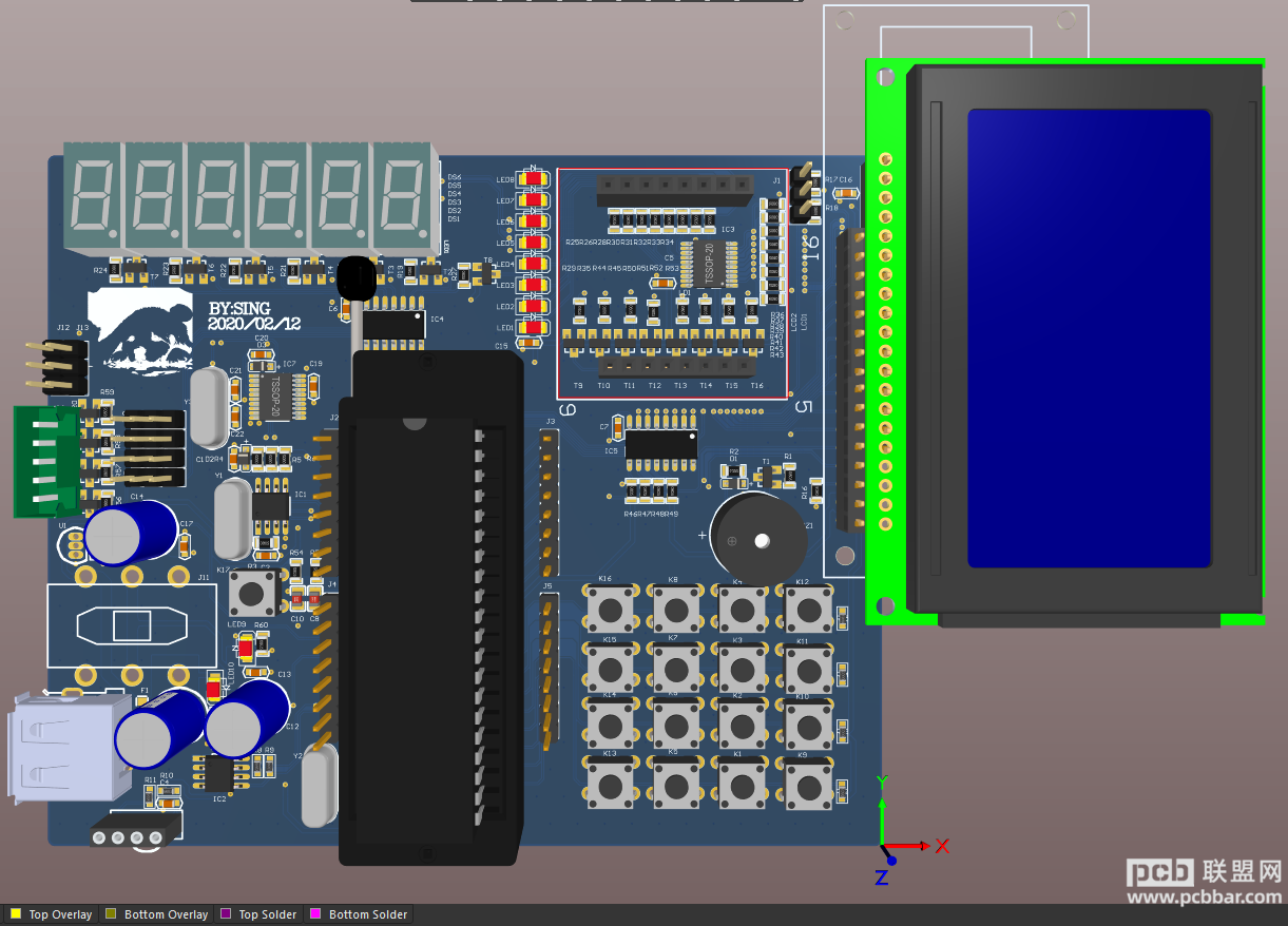

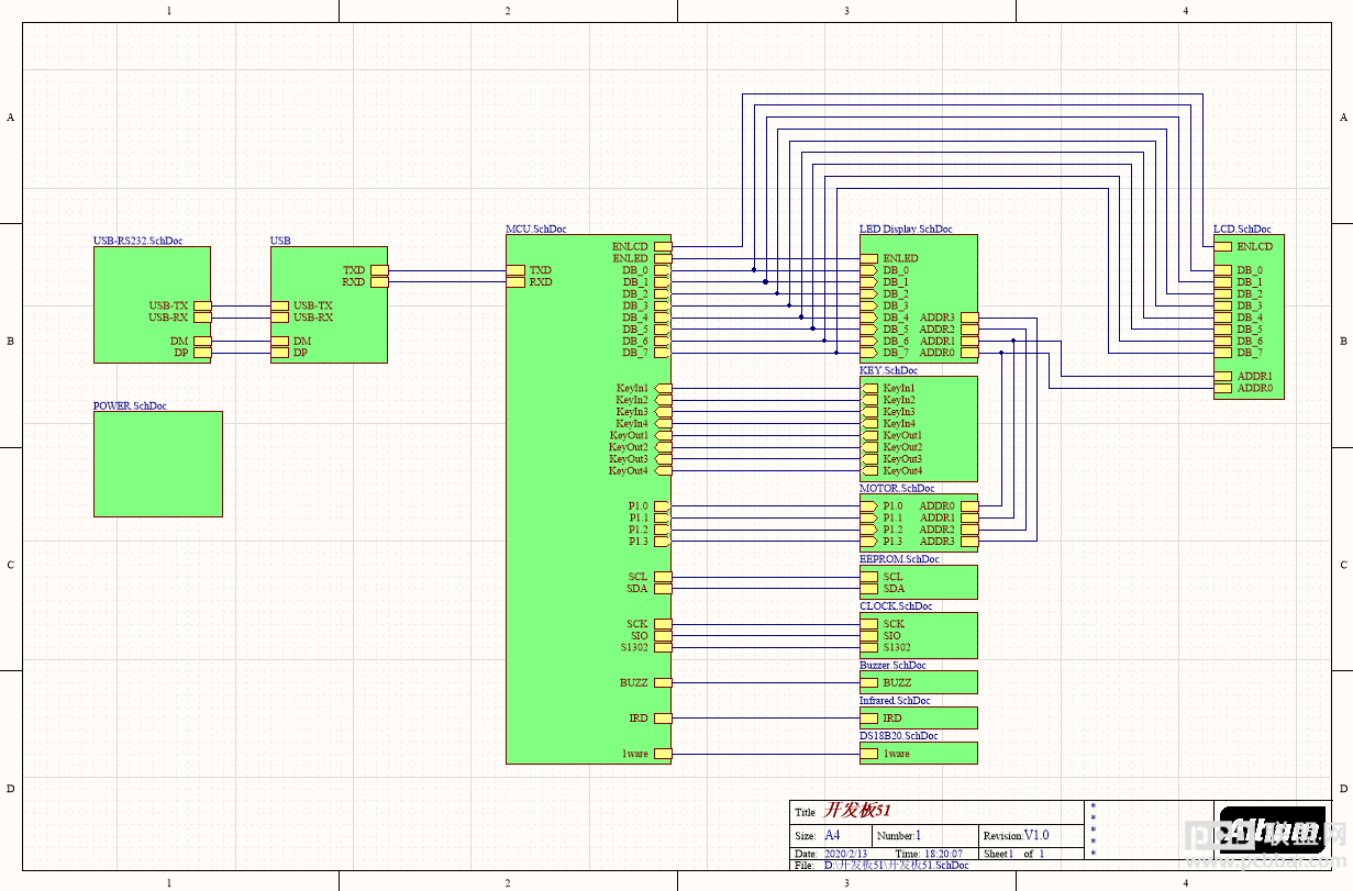

第一次 发帖, 一起学习 ,有问题的 还请指教。
