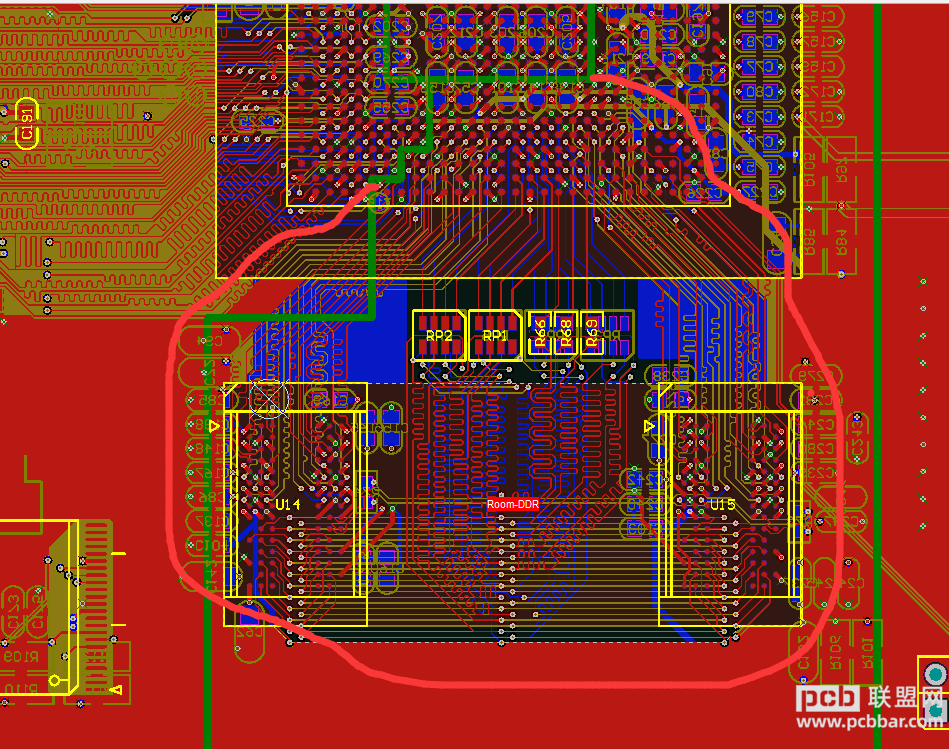

DDR模块要点总结
  电源模块:DCDC电源
1、摆放器件时注意主干道或者L形进行布局;
2、滤波器件采用先大后小的原则;
3、先摆放输入/输出主干道;
4、铜皮上打上过孔,便于散热;
5、0.5mm的过孔过载1A电流;
6、反馈线建议走10-15mil,连接到输出端最后一个电容。
  DDR模块:
1、采用T点相对于CPU严格对称;
2、数据线每11根走在同一层(D0-D7,LDQM0,LDQS0,LDQS#);
3、信号线的间距满足3W原则;
4、等长原则;
5、差分对误差范围控制在5mil;数据线误差范围在15mil;地址线误差范围在     100mil。
  HDMI模块:
1、ESD静电保护器件靠近HDMI座子放置,优先级最高;
2、四对差分信号之间保持15mil以上的间距要求,差分信号需要包地处理,并在包地线上打上过孔,相邻两个过孔之间距离50mil。
3、四对差分信号需要等长处理,对间误差10mil,对内误差5mil;
4、差分等长应当从CPU端做等长。
  RJ45网口:
1、RJ45网口和变压器之间的距离应当尽可能的缩短;
2、TX+,TX-和RX+,RX-劲量走表层,两组差分对之间的间距至少是40mil以上,对内差分约束为5mil,两组差分对不需要等长;
3、LED信号加粗到10mil以上;
4、RJ45网口区域内挖空处理,打上回流孔。
  SATA接口:
1、同一组差分线的长度误差为5mil,两组差分线之间的间距大于等于15mil;
2、立体包地处理;
3、对间等长从CPU开始,组间等长从SATA座子端起始。
   第二次画这个板子,内心感觉对于DDR模块的T点对称有了更深刻的理解,自身感觉的不足是:模块的某些布局、布线要点还需要经常查阅,还需要多加强。
请郑老师审阅,谢谢!

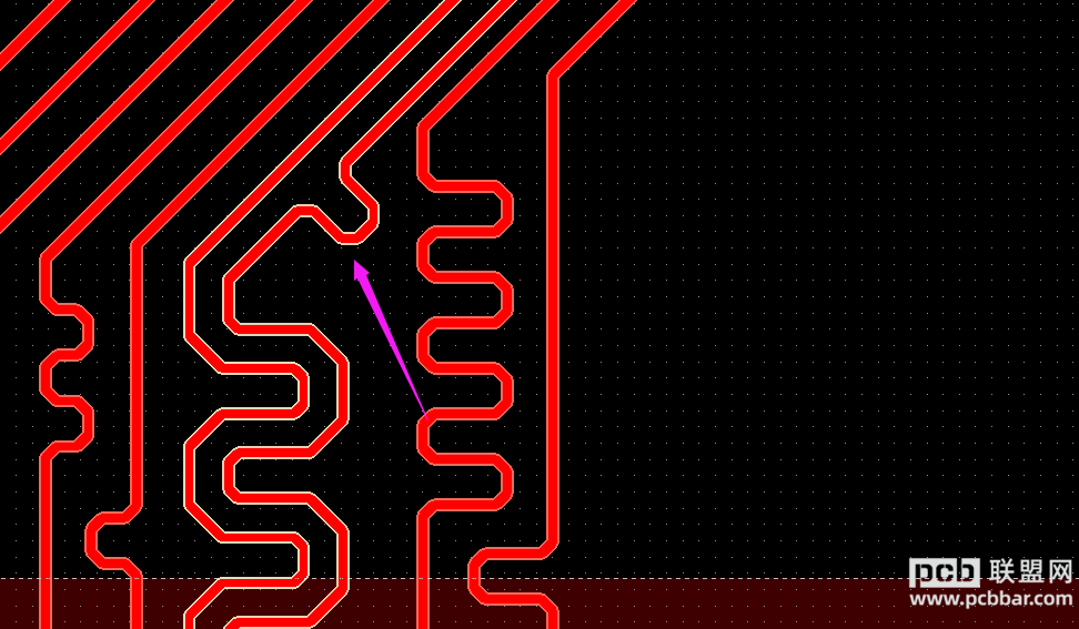

发表于 2020-2-16 23:13:35 | 显示全部楼层
差分线 请按照 差分规范进行处理
PCB差分规范/差分线等长规范
https://www.pcbbar.com/forum.php ... 10729&fromuid=2
(出处: PCB联盟网)
1066
9307
4万
48507
发表于 2020-2-16 23:14:48 | 显示全部楼层
平面分割处理下  走线要分割区域里面
1066
9307
4万
48507
发表于 2020-2-16 23:17:43 | 显示全部楼层
让GND 贯通  不要割除了
