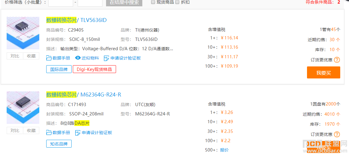

可以看到好的一块转换芯片基本上几块到一百多块。但是主要的指标还是转换精度和转换速度,这个是选取的依据。

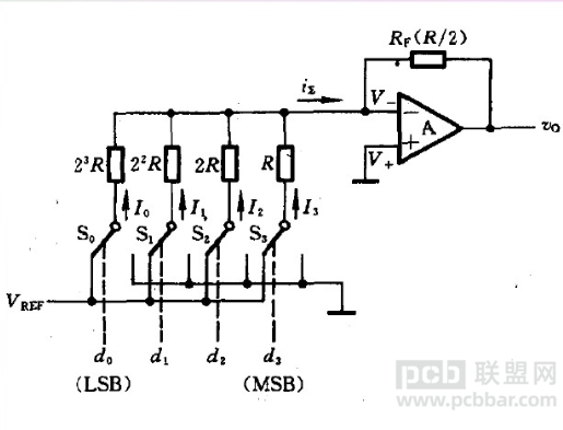

我们看下权电阻网络D/A转换器的原理。
这个是我们的四通道输入数字量,一通道输出的模拟量示意图
也就是我们的权电阻架构类型,根据运放的计算的公式,我们看到这里是一个
反向求和 ,但是这个架构中V+是没有电阻的,我们算一下
I0+I2+I3=I总,同时电阻反馈还是我们的RF
仔细看这张图这里的输入D0到D3是我们的输入数字量。也就是说这个数字量后面计算的时候是一个乘积的关系
参考电压不变,也就是,I0=(Verf/2的3次方R)D0
套公式VO=-RF乘以I总,最后依次求得。缺点精度不好 差值大。
