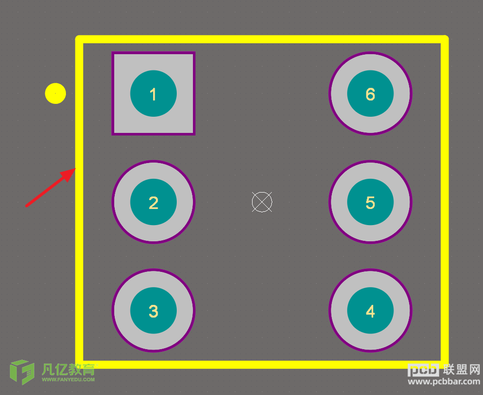

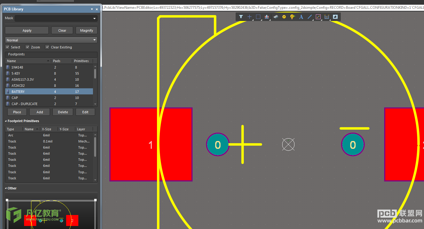

1.我们首先在AD软件中将封装库打开,让我们来看看各种的封装:
2.我们以DPDT-6的封装为例 ,进行封装元素组成的讲解:

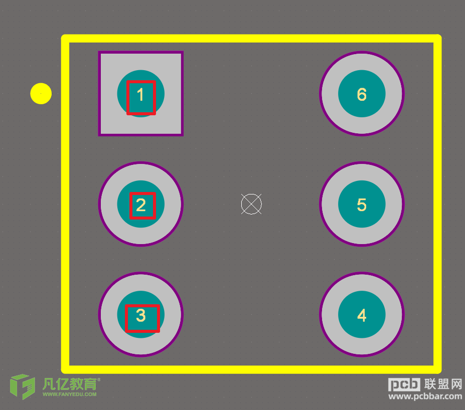

3.然后我们就来看PCB封装组成一般都会有以下元素:
(1)PCB焊盘:
  作用: 焊盘的作用其实就是用来焊接元件管脚的载体。
(2)管脚序号:
    作用:用来和元件进行电气连接关系匹配的序号。
(3)元件丝印:
   作用:用来描述元件腔体大小的识别框。
(4)阻焊:
   作用:放置绿油覆盖,可以有效地保护焊盘焊接区域。
(5)1脚标识/极性标识:
作用:主要用来定位元件方向的标识符号。
以上就是我们PCB封装的基本组成了,相信通过对于其组成,我们能更好的了解封装并且制作封装。
