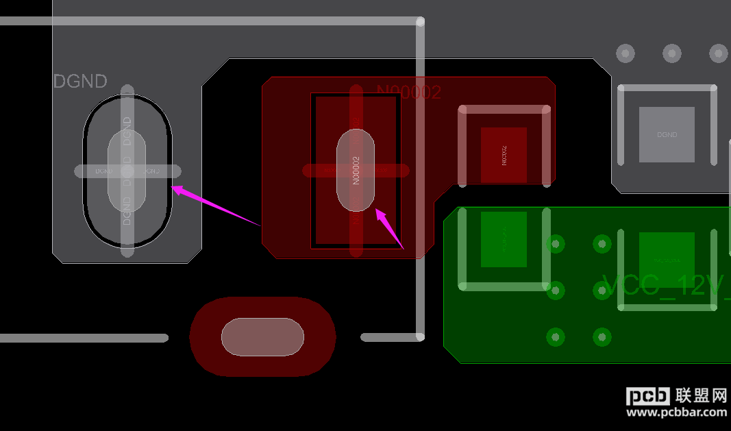

老师,附件是我完成的LDO作业,请审阅

发表于 2020-1-15 10:09:45 | 显示全部楼层
这个十字连接的宽度要加粗一下 +08:00C131联盟网6990..png

发表于 2020-1-15 10:12:22 | 显示全部楼层
过孔不要挨着焊盘打

发表于 2020-1-15 10:12:34 | 显示全部楼层
其它OK
