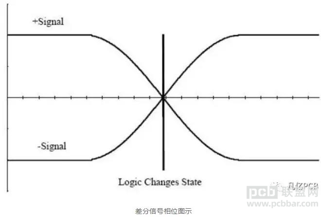

差分传输是一种信号传输的技术,区别于传统的一根信号线一根地线的做法,差分传输在这两根线上都传输信号,这两个信号的振幅相等,相位相差180度,极性相反。在这两根线上传输的信号就是差分信号。

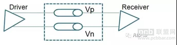

差分信号指的是用两根线传输的信号,传输的是两根信号之间的电平差。当你把信号从A点传递到B点的时候,A点和B点的地电势可以一样也可以不一样,但是A点和B点的地电势差有一个范围,超过这个范围就会出问题了。

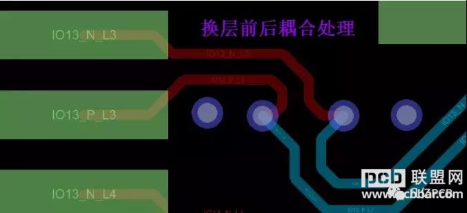

1、 差分信号走线要耦合处理,就是2根信号线在PCB设计时是紧挨着的,不允许分开走线,如下图示。

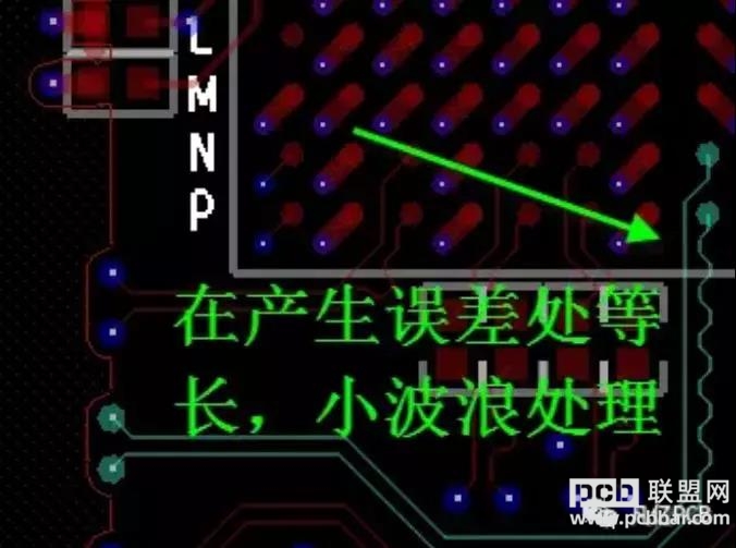

2、一对差分信号的2根信号线之间需要做等长处理,等长范围为5mil,等长不需要做到更小,有仿真验证,等长范围做到5mil以下(1mil)并不能对信号质量有很大提升。等长处理的位置选择在产生长度误差的地方,等长需要做小波浪处理。如下图示。
