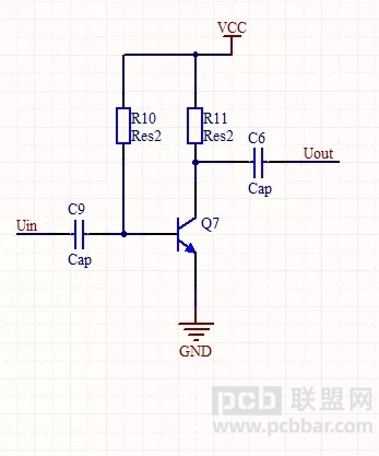

放大电路是一种弱点电路,是属于模拟量信号的一种,下面是使用三极管搭建的常用的三种基本放大电路的模型。
如图,该电路是共射极放大电路,这里的放大属于我们的电流放大和电压放大,我们由ICQ=βIBQ可以得知,同时共射极放大电路的输入电压和输出电压属于反相位电压,相位差是180度,多用在放大电路的中间级,实现电流和电压的放大作用。
