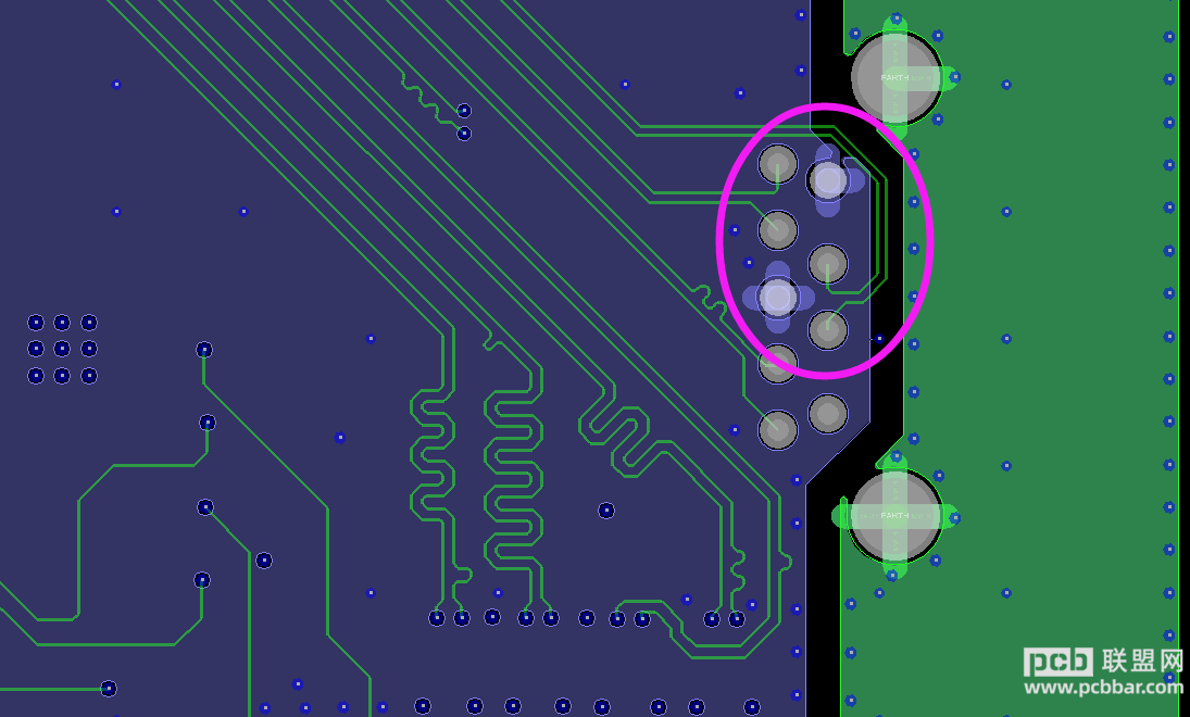

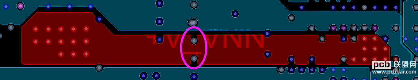

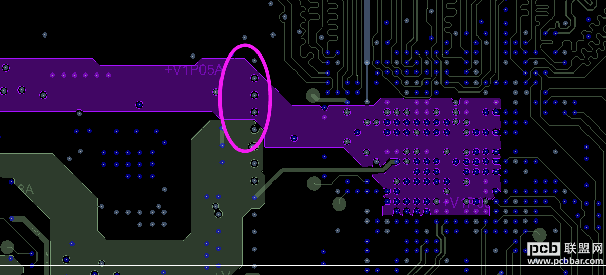

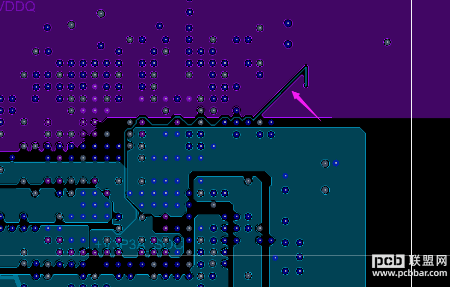

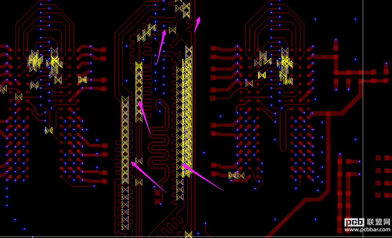

请大仙们审阅

发表于 2020-1-4 09:19:12 | 显示全部楼层
开的屏蔽罩不要弯弯扭扭的,要方方正正,磨具没法做 +08:00C096联盟网6743..png

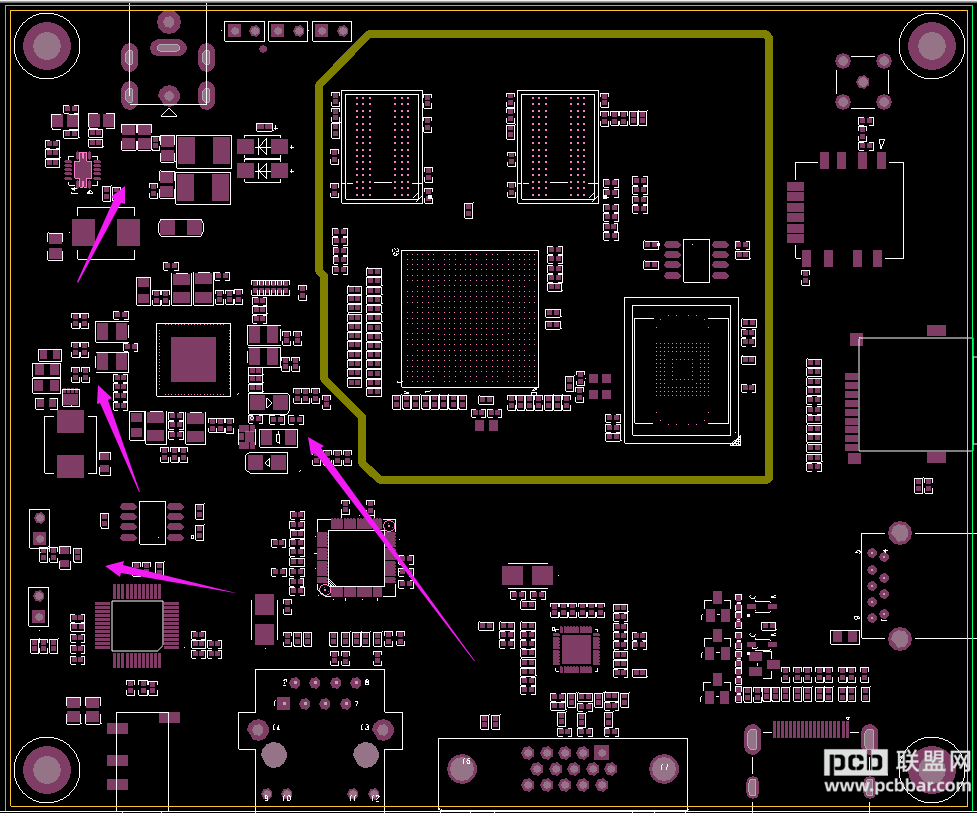

发表于 2020-1-4 09:20:39 | 显示全部楼层
布局整体看上去不太整齐,可以在美观一些,应该对齐的地方对齐

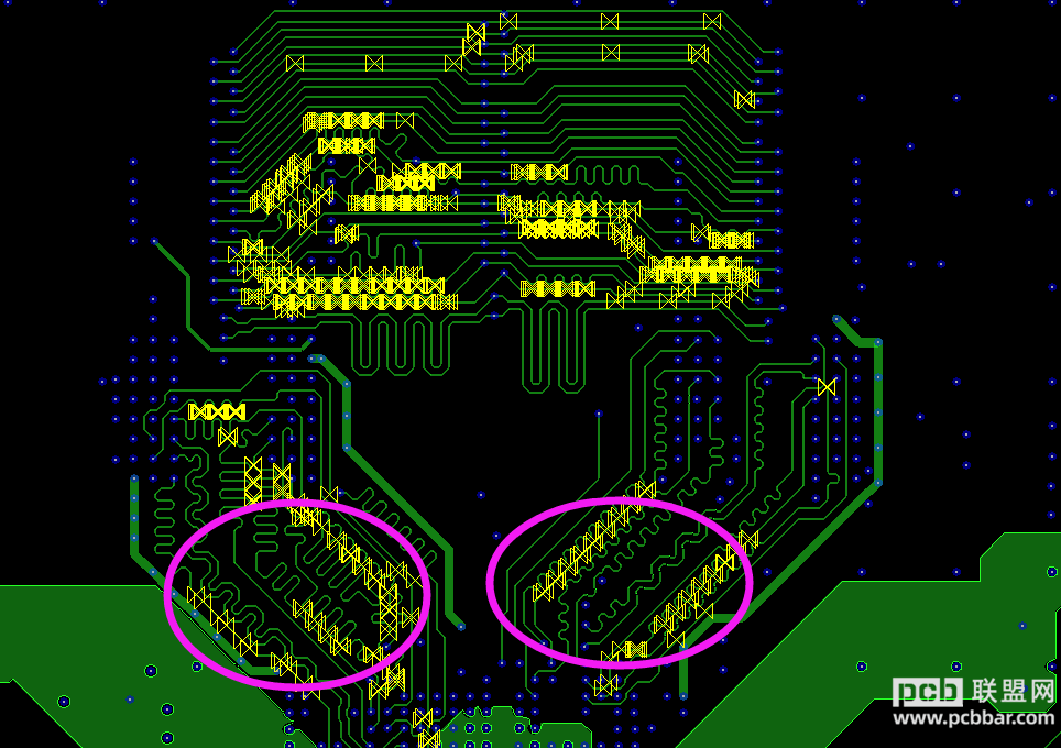

发表于 2020-1-4 09:29:04 | 显示全部楼层
DDR区域的信号要满足3W的规则,BGA内部满足不了可以,外面走线的地方一定要满足3W规则
7616
3万

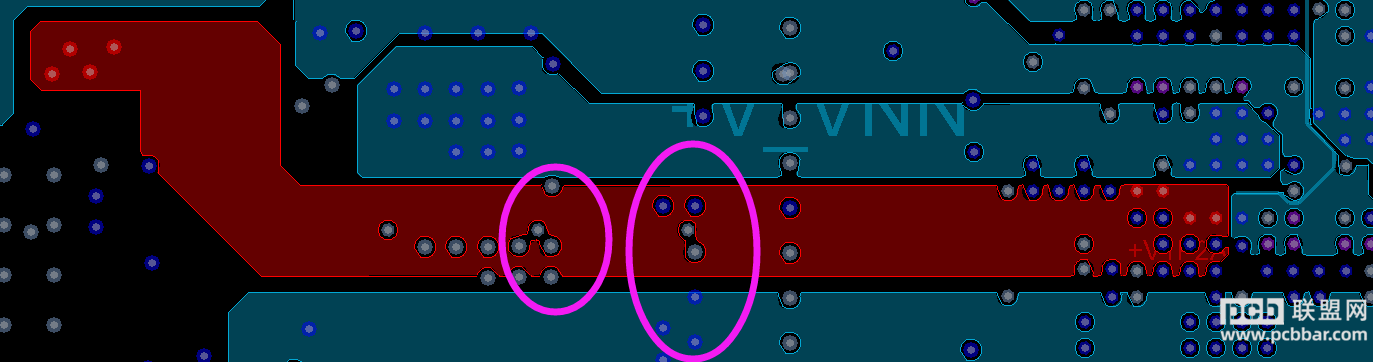

发表于 2020-1-4 09:30:49 | 显示全部楼层
差分线在这个位置没有参考

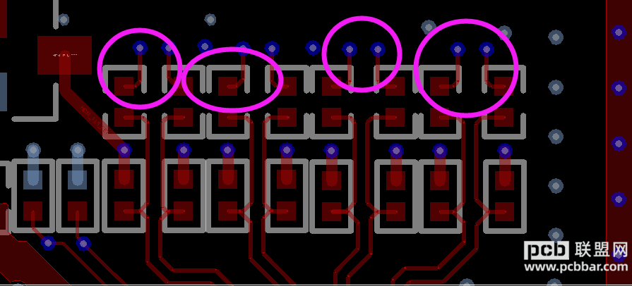

发表于 2020-1-4 09:32:47 | 显示全部楼层
HDMI的差分扇出都不耦合了,差分出线要尽量耦合,加回流地过孔,有些就没加

发表于 2020-1-4 09:35:39 | 显示全部楼层
这个电源在圈出来的位置需要加粗一点
7616
3万

发表于 2020-1-4 09:37:24 | 显示全部楼层
这个走一根这样的线是干嘛的呢
7616
3万
36997

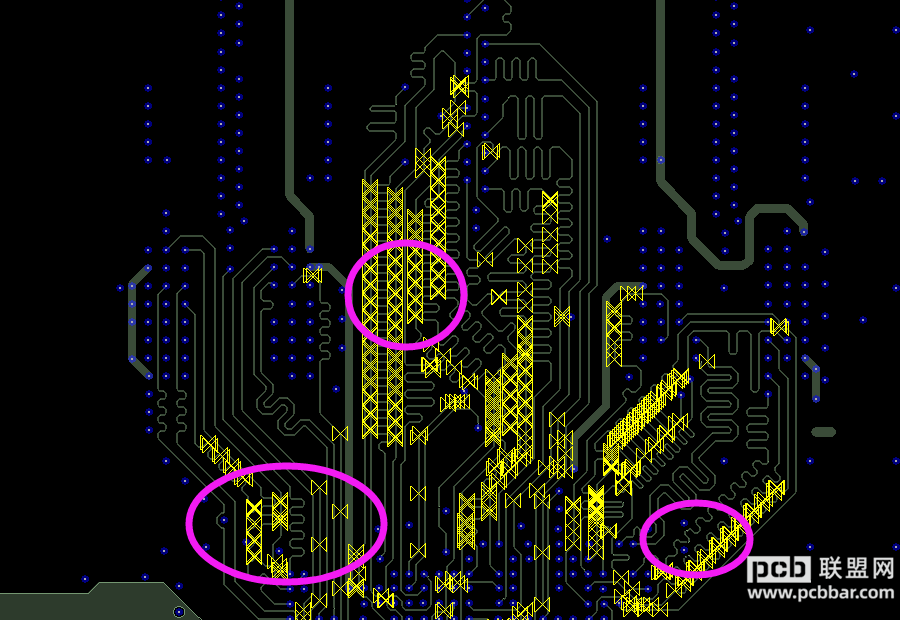

发表于 2020-1-4 09:38:06 | 显示全部楼层
电源铜皮载流不够,需要加宽处理
7616
3万
36997
最佳新人
发表于 2020-1-4 09:38:38 | 显示全部楼层
这个电源也需要加宽处理
