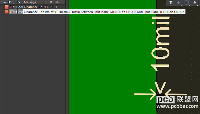

遇到问题:DRC检验时,AGND区域出现报错“Between Split Plane(AGNG) on GND02 And Split Plane(GND) on GND02”.
解决办法:原因由于AGND部分出现孤铜,所以可缩小AGND区域,使得这块铜与外界连接

发表于 2019-12-18 09:53:56 | 显示全部楼层
这类狭长的 铜皮 请进行割除
或者是增加GND孔
