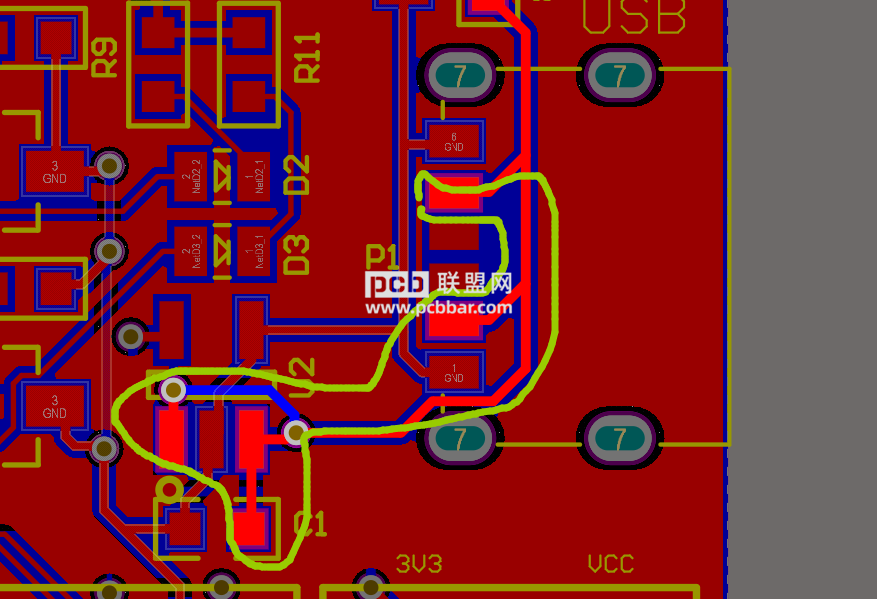

1、pcb布局不是很合理,不合理的布局导致走线不是很合适,而且也做了许多不必要的扇孔,信号走线做了不少的扇孔;2、电路图封装引脚对不上,造成在原理图导入pcb的时候出现了 UN knwon pin,这是因为一开始制作封装的时候引脚标号标错,元器件对应不上;
3、pcb覆铜处理不是很理解,跟着视频教程练习覆铜感觉还是不行。
后续还是需要多多练习覆铜操作、布局规范化和走线优化,还有制作元器件封装仔细核对引脚标号。

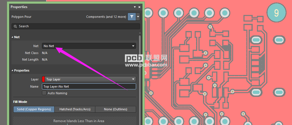

注意要进行敷铜
电流的大小问题
9517
50298
发表于 2019-12-2 17:16:54 | 显示全部楼层
正版敷铜 要注意 是GND 网络

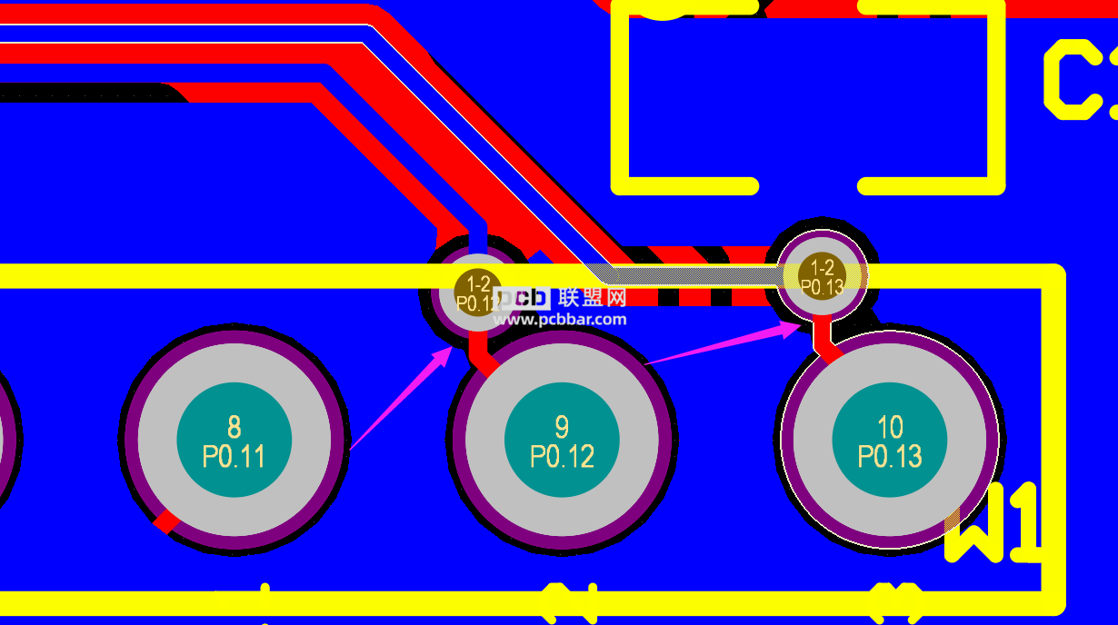

通孔 没必要进行重新打孔了
直接连接上就好了的

过孔 建议重新处理
