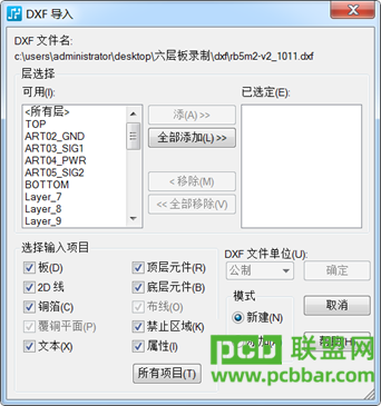

   第一步,在layout软件页面菜单栏中选择【文件】-【导入】,弹出的对话框中导入格式选择 DXF文件(*.eco),然后选择要导入的文件,如图1-1所示;
       图1-1 导入类型选择
Ø  二步,点击打开,弹出DXF导入对话框,如图1-2所示; +08:00C321联盟网4048..png
      图1-2 DXF导入
Ø  第三步,在层选择区域中的【可用】是在PCB板中所有可以用到的层,选择一个不用的层,添加到已选定,DXF板框图就会导入到那一层上;Ø  第四步,选择输入项目区域内,可以全部勾选上,可以根据实际情况去进行选择,比如说板框图中有禁止区域的形状,但是不导入进这个新的图中来,就不勾选禁止区域就即可;Ø  第五步,DXF文件单位,一般是选择公制单位 ,DXF结构图一般是用MM单位绘制的;Ø  第六步,模式区域,如果是新建的一个PCB,即勾选新建,如果是导入到一个已经设计过的文件中,就可以勾选添加;Ø  第七步,点击确定,即可导入在PCB当中。

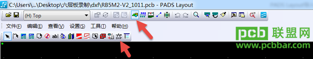

第二种导入方法,操作步骤如下:第一步,在layout设计页面,在绘图工具栏菜单栏中单击 导入DXF文件图标,如图1-3所示; +08:00C322联盟网4065..png
        图1-3 导入DXF文件图标
l  第二步,在弹出的对话框中,也是导入格式选择DXF文件(*.eco,然后选择要导入的文件;l  第三步,点击打开,弹出DXF导入对话框,如图1-4所示; +08:00C322联盟网6562..png
       图1-4 DXF导入对话框
l  第四步,导入单位选择 公制,所有DXF层,全部勾选上即可。
