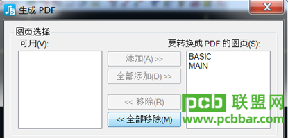

Ø  第二步,在图页选择-可用区域,是原理图当中所有的图页内容,只有添加到了右侧的【要转换成PDF的图页】框中才能进行PDF的输出,如图1-2所示,注意:如果是只要输出原理图当中某一页的PDF,那只添加那一页到右侧即可;
        图1-2 添加需要输出PDF的图页

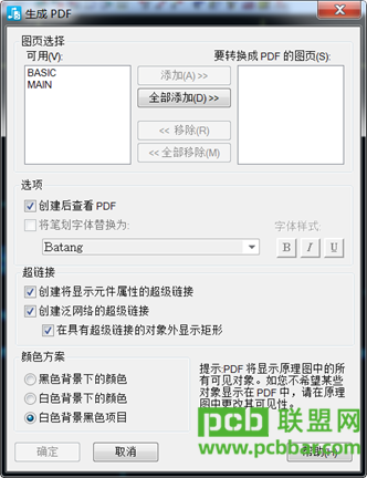

Ø  第三步,在选项区域内的【创建后查看PDF】可根据需要进行勾选,在超链接区域内的三个可选框,也可根据需要进行勾选 ,一般是全部勾上;第四步,在颜色方案区域内根据需要进行勾选,建议选择【白色背景黑色项目】,查看起来不容易眼花,点击确认即生成了PDF,如图1-3所示。
       图1-3 生成的PDF文件

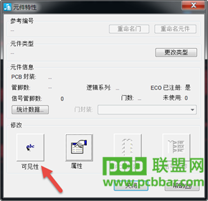

Ø 第二步,选中器件之后,按Crtl+Q弹出元件特性对话框,如图1-5所示; +08:00C352联盟网6393..png
              图1-5 右键元件特性对话框

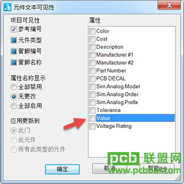

Ø  第三步,在修改区域内点击【可见性】,弹出的元件文本可见性对话框,在属性区域内把value 属性勾去掉,即在原理图当中不显示元件值这个属性,再去生成PDF文件就不会显示元件值这个属性了,如图1-6所示,其他属性可见性的设置同以上设置一样,勾选为显示,不勾选即为不显示。 +08:00C353联盟网9783..png
            图1-6 元件文本可见性对话框
