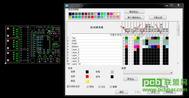

    第一步,在PCB设计页面,打开显示颜色设置,可以先把导线、过孔、铜箔、禁止区域这些显示先关掉,更方便丝印的查看,如图1-1所示;
     图1-1 显示颜色设置对话框

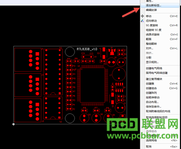

Ø  第三步,然后框选中PCB设计区域内所有的参考编号,点击Delete删除。Ø  第四步,打开选择筛选条件对话框 ,只勾选元件,框选中顶层所有元器件,单击鼠标右键,选择“添加新标签”,如图1-3所示; +08:00C343联盟网9321..png
