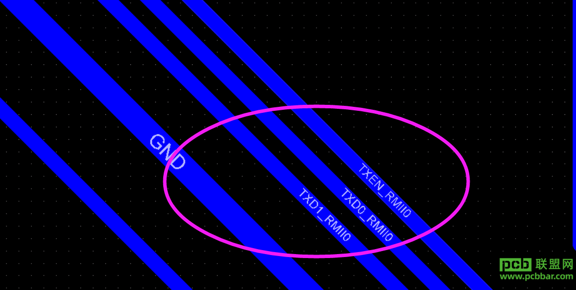

百兆网口模块差分线进行了包地处理,一些地方GND进行了贯通,RX类的线进行了误差控制
千兆网口GAP间距进行修改,满足3W
过孔进行了盖油处理的设置

发表于 2019-11-18 22:43:06 | 显示全部楼层
间距可以去满足3W的规则

发表于 2019-11-18 22:50:26 | 显示全部楼层
千兆的没啥问题 主要也是3W最好都注意下

发表于 2019-11-19 17:47:41 | 显示全部楼层
好的,谢谢老师,之前都没怎么注意3W原则
