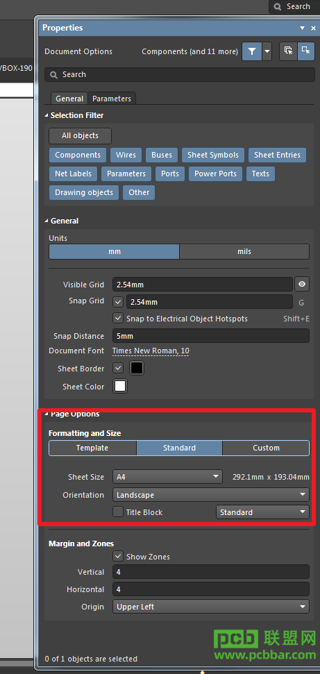

我在设置里面修改原理图图纸尺寸,然后点击OK,图纸没有没有变化

发表于 2019-11-12 10:57:18 | 显示全部楼层
打开属性框 直接在属性里面设置:
