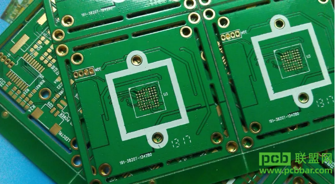

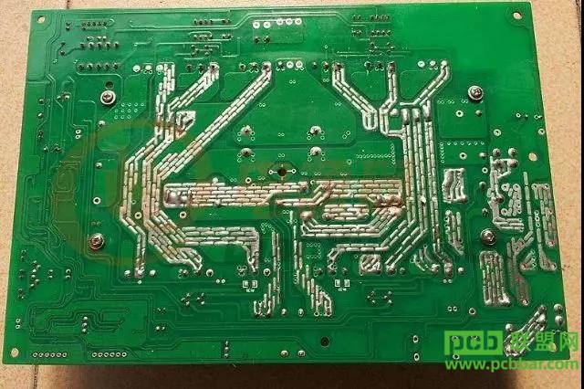

覆铜一般有两种基本的方式,就是大面积的覆铜和网格铜,经常也有人问到,大面积覆铜好还是网格覆铜好,不好一概而论。为什么呢?大面积覆铜,具备了加大电流和屏蔽双重作用,但是大面积覆铜,如果过波峰焊时,板子就可能会翘起来,甚至会起泡。因此大面积覆铜,一般也会开几个槽,缓解铜箔起泡。如下图
单纯的的的网格覆铜主要还是屏蔽作用,加大电流的作用被降低了,
