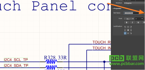

如何对应网络标号前面添加其他字样

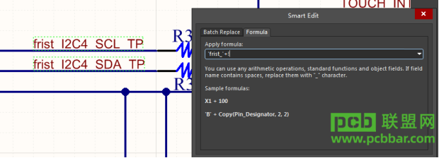

如图所示我想在我的网络上面对应添加一个字符出来。
选择我们的网络标号,然后点击我们的此处,弹出对应的对话框。

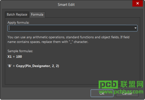

我们找到这个smart Edit  进行对应的表达式的添加,如图所示。
