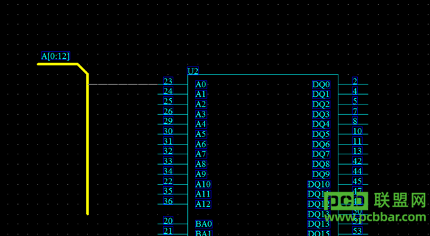

Ø  第一步,单击原理图编辑工具栏中的【添加连线】命令,进入连线操作状态;
Ø  第二步,在连接需要连接总线的信号处单击鼠标左键,比如在U2的23号引脚,即A0处单击鼠标左键,光标将变为连线状态;
Ø  第三步,使用鼠标拖动预接线,平行移到到总线处,如图1-1所示;
       图1-1 平行预拉线到总线处
Ø  第四步,在总线处单击鼠标左键,系统会弹出【添加总线网络名】对话框,如图1-2所示。在该对话框中可以选择总线连接的网络名称,如A0;也可以从下拉列表中选择网络名称;
    图1-2 添加总线网络名对话框
Ø  第五步,选择好网络名称后,单击确定按钮,完成网络名称的设置。然后返回到连线状态,此时网络名称框就显示在连线上,还需要在网络名称框处单击下鼠标左键,才能显示出网络名。即完成了一个总线信号的连接。如图1-3所示。
图1-3 添加了一条总线连接的原理图

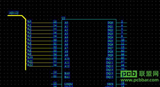

以上步骤描述了怎么实现总线连接,重复上述步骤,可以连接所有总线信号到元件引脚上,但是效率不高,logic软件提供了快速连接总线的方法,操作步骤如下:Ø     第一步,在添加了一条信号之后,可以使用【复制】命令实现总线的快速连接,在原理图编辑工具栏中单击【复制】图标,进入复制操作状态,如图1-4所示。
                  图1-4 复制图标
Ø  第二步,使用鼠标左键单击已经连接到总线的连线,即A0处,此时光标处会出现一个所复制的总线连线框。Ø  第三步,在A1引脚 处(即24脚引脚处),单击鼠标左键,A1信号脚就会自动连接到总线,并且自动分配上网络名A1。附着总线连接的光标会自动跳到A2引脚处。第四步,不用移动鼠标,直接单击鼠标左键就可以完成A2信号的总线连接。依次操作,如图1-5所示,直到完成A12信号的总线连接,然后退出复制命令状态。
   图1-5 通过复制连接总线后的原理图
