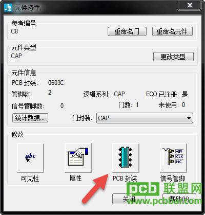

  在绘制原理图时,对于单个器件缺少封装的情况,我们怎么去进行封装分配,操作步骤如下:
Ø  第一步,双击需要分配封装的元器件,系统弹出元件特性对话框,用来编辑改元器件的属性;
Ø  第二步,在弹出的元件特性对话框中,点击修改区域内的PCB封装,如图1-1所示;
       图1-1 元件特性对话框

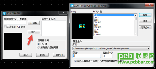

第三步,在弹出的PCB封装分配对话框中单击【浏览】图标,系统会打开【从库中获取PCB封装】对话框,如图1-2所示;
     图1-2 从库中获取PCB封装对话框
Ø  第四步,在筛选条件区域内“库“下拉列表当中选择封装对应库,点击应用,然后在PCB封装区域框内会出现这个库中的所有封装,选中需要分配的封装后,点击确定;Ø  第五步,确定后返回到 PCB封装分配 页面,如下图所示,已经给器件分配了0402这个封装,点击确定即完成封装的分配。 +08:00C446联盟网2012..png
      图1-3 已经分配好封装的器件

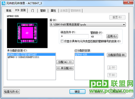

第六步,对于一些IC类的器件,由于它的封装是固定的,只要在库中有对应封装,我们在创建元件类型的时候,就把该元器件PCB封装分配好,这样后期就不用再去单独匹配PCB封装了,如图1-4所示。
   图1-4 元件类型进行封装分配
