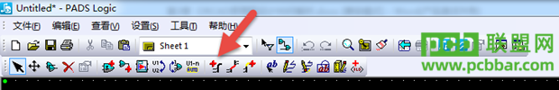

第一步,在原理图编辑工具栏中,点击【添加总线】图标来创建总线结构,点击鼠标左键定义总线的起点,然后移动鼠标来绘制总线,如图1-1所示。
图1-1 原理图编辑工具栏中添加总线图标

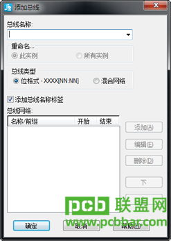

第二步,绘制总线需要转向,直接拖动鼠标可以建立拐角,在结束总线绘制时,可以双击鼠标左键结束总线,系统会自动弹出添加总线对话框,如图1-2所示。
   图1-2 添加总线对话框
第三步,在总线名称编辑框中输入总线名,也就是网络标号,按照网络一一对应,总线的命名方式如下列:Ø Busname[00:64] , 其中Busname是总线名称,0到64是总线中包含的分支数目;在添加总线名称时有以下三个方面要注意:Ø  一是总线名称与中括号之间不能出现空格,不然无法进行连接;Ø  二是总线名称不能已数据来进行结尾,例如Busname0、Busname1这类的名称是不允许的,软件不能识别;
Ø   三是总线添加好网络标号后,双击总线,可以查处属性,是有name属性的,如图1-3所示。
        图1-3 总线命名方式示意图
