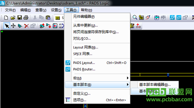

我们使用Logic进行原理图的设计,设计完成之后,需要做pcb设计,有的时候PCB设计是给别人做的,所以需要知道整个工程有多少个焊点数,针对于原理图设计,我们这里特意讲解一下原理图如何去查看整个设计文件的焊点数,具体的操作如下:
第一步,在原理图页面当中,选择菜单栏【工具】-【基本脚本】-【基本脚本】,如图1-1所示;
       图1-1 菜单栏基本脚本

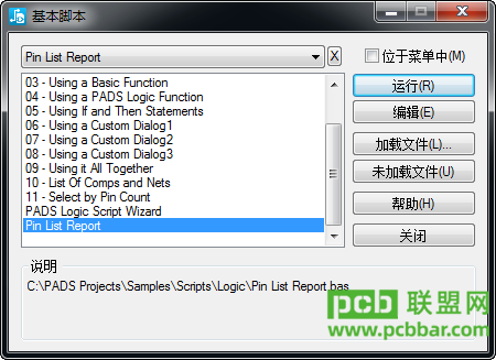

第二步,在弹出的【基本脚本】对话框中,单击 PiN List Report(PIN 列表报告),点击运行,如图1-2所示; +08:00C433联盟网5340..png
图1-2 基本脚本对话框

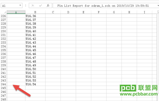

第三步,运行之后,系统会自动弹出一个有整个原理图管脚列表的 Excel表格,(这个要自己电脑上有装好Excel软件),如图1-3所示;
图1-3 弹出的Excel表格
第四步,在这个表格中一直往下拉到最后一栏,在最左侧就会整个设计文件的PIN数一共有244个,再减去第1、2排没有管脚的两栏,那如图1-4所示,这个原理图上一共有242个管脚数;
    图1-4 原理图设计文件PIN数显示示意图
