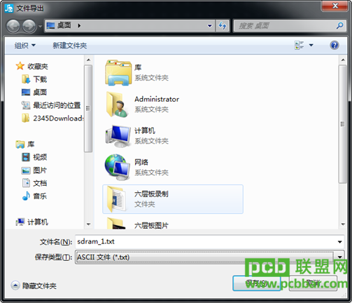

我们在进行原理图设计或者是进行pcb设计,都会遇到这样的问题,需要降低设计文件的版本,我们这讲解下,logic软件设计的原理图如何去降低原理图的版本,操作的步骤很简单,下面列举下操作的步骤:
Ø  第一步,在原理图页面选择【文件】--【导出】,弹出的对话框中【选择类型】选择ASCII文件(*.txt),如图1-1所示;
       图1-1 文件导出对话框
第二步,点击保存后,弹出的 ASCII输出对话框,在【选择要输出的段】区域内全选所有的内容,下面输出的版本下拉框中,可以选择一个要存为的低版本,如图1-2所示;
图1-2 导出低版本选择内容
Ø  第三步,点击确定,这样就存了一个低版本。以上步骤就是logic软件绘制的原理图存为低版本的方法,操作起来是非常简便的。
