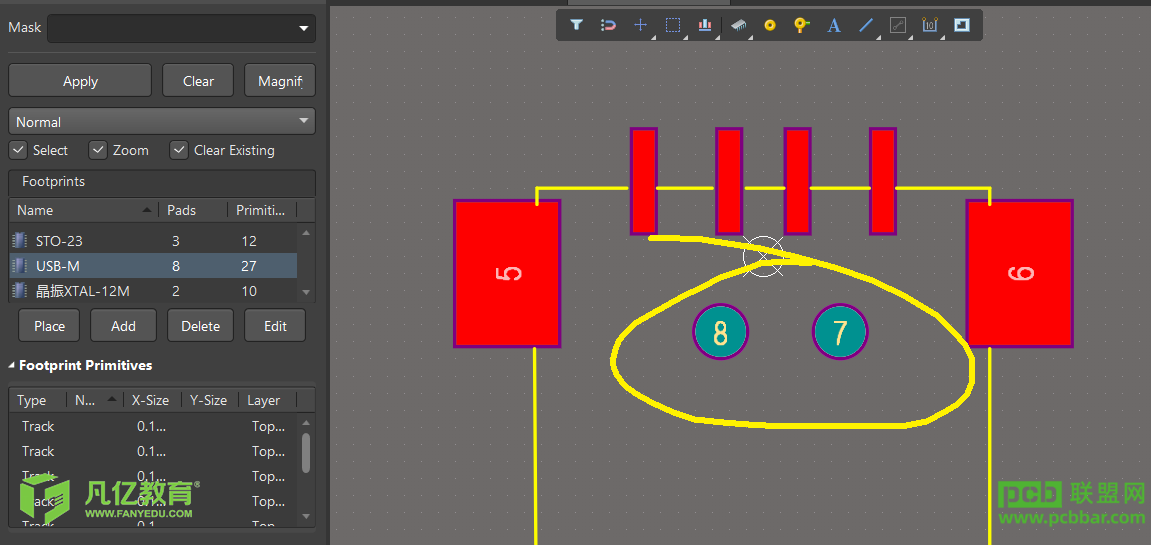

$Dream$+第三次作业+PCB封装创建+心得
通过对PCB封装创建的练习,进一步强化了以下知识点:
1. 想要会创建封装,必须会在规格书中找到所需要的几个重要数据(1)焊盘尺寸(2)相邻焊盘间距(3)左右上下焊盘中心距(4)丝印大小(5)1脚标识(6)按EFC将原点设置到中心
2. 利用复制,“EA”特殊性粘贴 & 粘贴阵列来快速完成多脚焊盘或者采用Altium自带的向导功能快速完成创建
3. 当焊盘间距不同时,可利用复制一个重叠的焊盘,通过“M”的XY移动来设置焊盘间距,或者通过绘制参考线或点来辅助
4. Ctrl+C,点击按Ctrl+V,然后按X或Y实现进行镜像功能
5. 做圆孔时,一般是非金属化的,不能勾选Plated
6. 焊盘尺寸通常都要比实际针脚尺寸稍大一些
7. 当测量出尺寸后,可以按Shift+C将测量的显示去掉
8. Q可以进行单位mil和mm的切换
9. Shift+E快捷键可以抓取中心点
10. Shift+ctrl+G可设置格点大小
11. 快捷PL用于画线
12. 封装名字一定要和原理图对上,如此才能匹配等

发表于 2019-10-25 14:01:51 | 显示全部楼层
固定孔不对
9512
50272
发表于 2019-10-25 14:02:09 | 显示全部楼层
其他部分没问题
