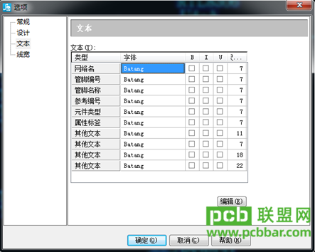

执行菜单命令 工具→选项,如图1-1所示。在弹出的界面中选择“文本”选项,即可对相应的参数的字体的大小进行设置,在系统中所安装的字体都可以选择使用,这个页面中还可以设置系统字体的粗体、斜体或者下画线等;一般字体的大小都是按照软件默认。
图1-1 字体设置大小对话框
