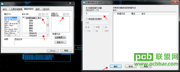

有些快捷键是可以在软件中进行更改的,更改的步骤如下:执行菜单命令工具→自定义,如图1-1所示。在弹出的对话选择“键盘和鼠标”选项,在“命令”区域栏下可以对每个相应的命令进行快捷键的设置和更改。
1-1 自定义对话框
示范:对添加元件这个命令分配一个快捷键,如下步骤:如图1-2所示,在“命令”区域框内选择 原理图编辑工具栏→添加元件,在“当前快捷方式”区域内点击添加,弹出的对话框中,填写还没有分配给其他命令的快捷键,比如数字“1”,点击确定即设置成功。 +08:00C317联盟网5817..png
1-2 对添加元件命令分配快捷键
