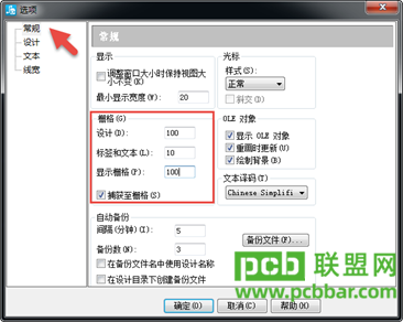

在用logic绘制原理图之前,首先要把整个的格点设置好,设置的方法如下:
第一步,执行菜单命令 工具→选项,在弹出的界面中选择 “常规”,在此选项下的“栅格”区域内对格点进行设置,如图1-1所示.
图1-1 格点设置示意图
第二步,在栅格设置区域,使用这些设置可以设定栅格的大小,用来辅助放置对象、文本和标签,并且用于绘制直线和图元的导向。Ø  设计栅格:可以设定一个栅格大小,用来确定对象放置。可以设置的值的范围为2~2000,并且设置的数值应该为2的倍数,单位为mil.Ø  标签和文本:可以为标签和文本栅格设定一个栅格值,用来确定标签、域、名称、属性和文本的放置。可以设置值的范围为2~2000,并且设置的数值应该为2的倍数,单位为mil.Ø  显示栅格:可以为显示栅格设定一个栅格值,显示栅格可以为绘制线条、元件和连线提供一个可见的引导。可以设置值的范围为10~9998,并且设置数值应该为2的倍数,单位为mil。如果在工作区域内显示栅格不可见,可能是设置的栅格值大小,用缩放将一个小区域放大很多倍时,可以看得到栅格。Ø  捕获至栅格:这一选项默认都是勾选的,不勾选设置的格点参数没有同步到我们的原理图页面。在logic软件当中可以利用无模命令直接来设置设计栅格和显示栅格,步骤如下:比如我们要把原理图当中的设计栅格和显示栅格都设置为100的,直接在原理图页面按 G100 来设置设计栅格,按GD100来设置显示栅格。如图1-2所示.
图1-2 利用无模命令进行栅格设置
