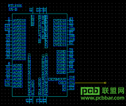

第二步,网络标号的使用方法。首先从需要走线的网络上按照上述连线的方式,引出一截连线,用于放置网络标号,如图1-2所示。
图1-2 引出连线示意图

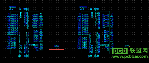

第四步,命名好网络名后,在另一处要连接这个网络的地方连线也输入相同的网络名,这样在相同页面,这个网络就通过网络名连接起来了,如图1-4所示。
图1-4 信号之间通过网络名连接示意图
