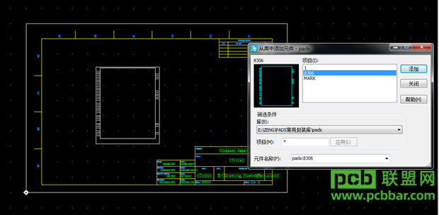

用logic在绘制原理图时,需要先从库中把元器件放置到原理图中,放置方法如下:
第一步,因为logic软件只在原理图编辑工具栏中提供了放置元件的命令,所以首先要在标准工具栏中单击原理图编辑工具栏图标。如图1-1所示。
1-1 标准工具栏中原理图编辑工具栏图标
也可以从菜单命令【查看】-【工具栏】子菜单中选择打开原理图编辑工具栏。如图1-2所示.
1-2 查看菜单下的子菜单

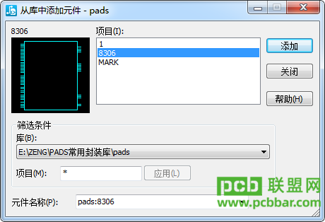

第二步,从原理图编辑工具栏中点击添加元件的命令图标,如图1-3所示,系统会弹出从库在添加元件对话框,如图1-4所示。
1-3 添加元件图标
1-4 从库中添加元件对话框
第三步,在图1-4所示的对话框中,先在筛选条件区域下“库”下拉列表中选择要添加元件所在的库,在库中找到对应元件。如果是已经知道要添加的元件名,则可以直接在筛选条件区域的“项目”编辑框中输入元件名开头的几个字符,过滤出所有以这些字符开头的元件。使用过滤器在元件库中搜索元件可以很方便地定位所需要的元件,从面提高设计效率。
第四步,选择了所要添加的元件后,就可以单击”添加“按钮,即可以将选择的元件粘连在鼠标光标上,并随着光标移动。如图1-5所示左边的光标和元件轮廓。 +08:00C236联盟网4633..png
图1-5 从库中添加器件到原理图
第五步,如果放置了一个元件后,继续移动光标,还会看到元件还粘连在光标上,这样很容易放置更多个同样的元件,当确定完成添加了某个元件后,可以单击鼠标右键,从弹出菜单中选择取消或直接按ESC键退出添加元件的操作。第六步,除了从库中直接调用元器件放置在原理图上以外,logic原理图是支持拷贝粘贴的,可以从原理图中任意选中电路或者元器件,按Ctrl+C进行复制,然后在新的原理图页面中按Ctrl+V进行粘贴,大大的提高了原理图绘制的效率。
