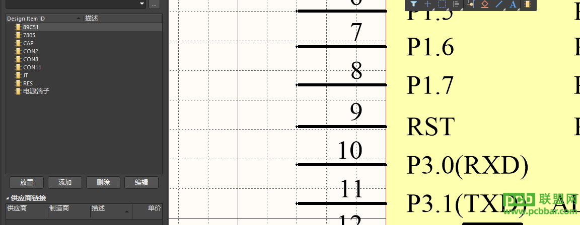

作业心得:
1.管脚一定要顶格
2.原理图与原理图库格点捕捉的大小一定要一致
3.一定一定要注意管脚间距离,整张原理图的管脚距离一定要一致
总结:这次作业很失败,以后的工作学习中绝对注意类似问题

发表于 2019-10-22 11:11:22 | 显示全部楼层
请一定上格点
9512
50272
发表于 2019-10-22 11:11:46 | 显示全部楼层
请都好好检查下
9512
50272
发表于 2019-10-22 11:13:12 | 显示全部楼层
格点请设置100mil
然后再去绘制
