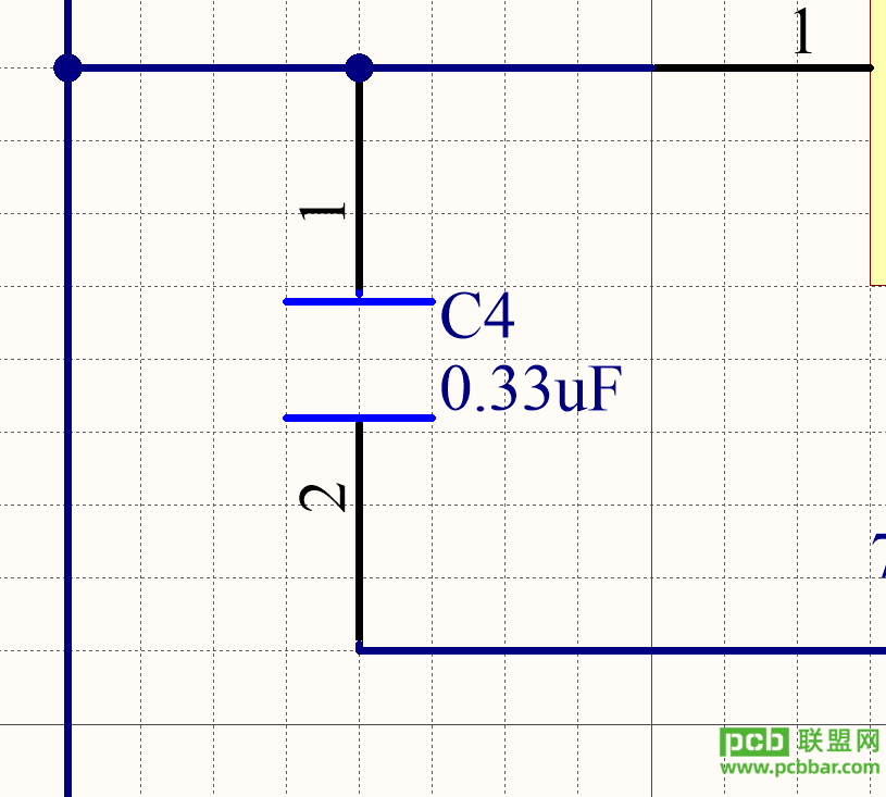

当归生姜羊肉汤+第二次作业AT89C51原理图+心得
遇到的问题:
在没有给器件都编号的情况下去编辑原理图导致出现高亮情况。
解决方法:
用运清除过滤器,快捷键:shift+c
遇到的问题:
BOM表导不出
解决方法:
关了几次软件,重新打开,在导出BOM表界面的菜单栏里选择导出,居然成功了,什么原因暂时没搞明白。
给器件编号快捷键:T+A+A
拉线新技能:对准后可以按住Ctrl+拖动走多根线。
目前的这个原理图已通过编译,但是导不进去PCB的,因为没有加封装,下节课再加

发表于 2019-10-22 11:19:30 | 显示全部楼层
格点问题没有设置好 模型创建过大  管脚链接点的放置位置一定要再横竖格点上面 通病问题一定要注意

发表于 2019-10-22 23:31:46 | 显示全部楼层
好的,感谢老师指导
