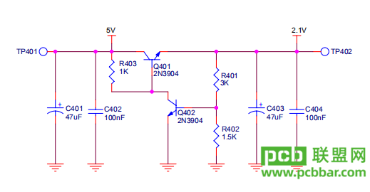

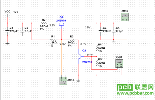

三极管制作线性稳压电路
三极管属于开关器件,存在放大,饱和,截止三种状态,我们可以利用我们的三级管的放大和截止,来进行我们的三级管的电路的搭建。
我们可以将我们的电流的流过的电流单纯设计是我们的0.005mA的电流,利用我们的三极管的基极到我们的发射极的压降,集电极和基极压降,大概就能求出我们的对应的参数的大小。
如图所示,是将我们的电压从我们的5V降压为我们的约2.1V的电压。
此处中,蓝色部分属于我们的偏置降压的作用,对我们的电压进行降压处理,同时绿色部分属于我们的反馈部分。当我的Q401的发射极的电流增加,这个时候流过我们的Q402的基极的电流就也会增加,导致我们的R402的电流也会相对应的增加,然后我们的Q402对应的导通,从而调整我买的Q401的电压变小,同时由于UBE=UB-UE的关系,当UB减少,从而我们的UBE电压随之减少。

这个降压原理是啥
