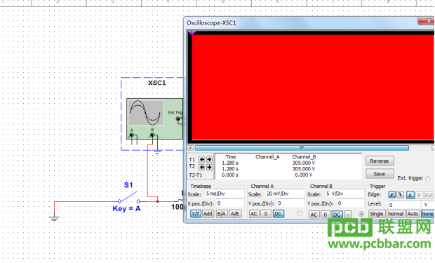

继电器为什么要并联 一个反向二极管
首先我们打开我们的multisim 进行一个仿真实验,我们将我们的继电器等效为一根电阻和电感的串联。组成一个RL电路。
通过我们的示波器可以看到我们的开始的电压值为我们的5V,这时候我们将我们的开关进行闭合,我们来看下我们闭合后的示波器的显示状态。
我们可以看到当我们的开关闭合的瞬间就会出现一个很大的脉冲高度,那么这个电的电压就可以认为是非常高的。
如果将我们的开关比作是半导体,比如三极管,mos管,他们都是有且出厂都已经设置好了一个耐压值,那么对于瞬间的这么一个闭合,我们的这个开关就会受到很大的一个冲击,由此而造成的我们的开关的一个损坏。

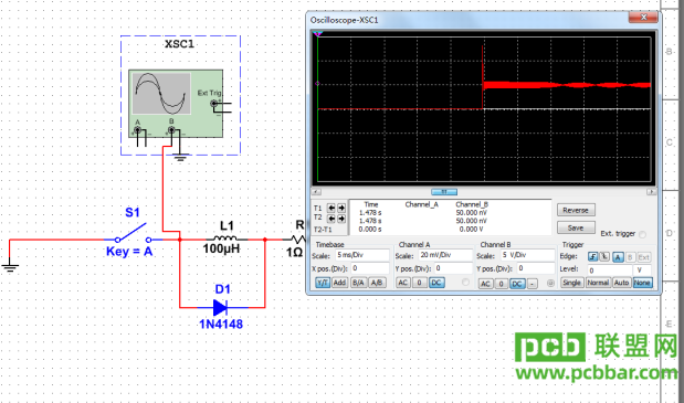

解决此类的现象的出现的方式就是并联一个反向二极管,我们可以仿真看下。
这个时候我们可以看到它的一个瞬间的抑制作用就呈现出来了,但是在这个抑制的过程当中,我们的电感上面还是会出现一个电流电压余量,可以认为是一个待消耗的一个状态,这个时候我们可以在串联一个电阻来配合我们的二极管从而来进一步实现我们的缓冲吸收的这么一个作用。
我们可以进行一个瞬间的断开和闭合的这么一个操作,我们来看下这里的示波器的样子。 +08:00C117联盟网7947..png
这里的电阻我们取小一点,这里我们可以看到还是会有存在一个很高的的瞬间的过冲的波形,对于进一步的处理我们可以通过自己的设计而进行选型优化。
