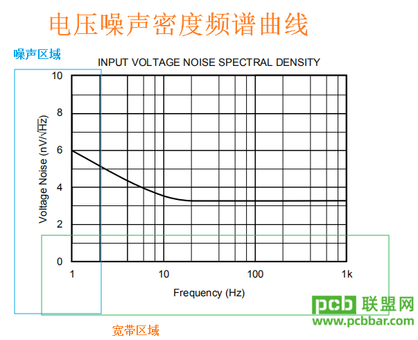

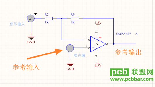

电压噪声源的噪声增益
例如:Noise_Gain=(R2/R1)+1=2
      Signal_Gain=-R2/R1=-1
Output_Noise=Vn*(Noise_Gain),说明一下此计算公式中的Vn属于属于数据手册给出的值。根据分析可以得出噪声增益并不等于信号增益,偏置电流较低的运放总是会有较低的噪声。
关于我们的固有噪声中的热噪声的公式:
en=√(4KTkR△f)
Tk=Tc+273.15 温度(K)
R= 电阻值(Ω)
K= 波尔曼兹系数(1.381E-23joule/K)
en= 电压(VRMS).
