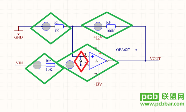

电压噪声源,电流噪声源
红色部分可以看做是一个电流噪声源,而电压噪声源则是绿色框内部的圆圈,每个电阻对应一个电压噪声源。

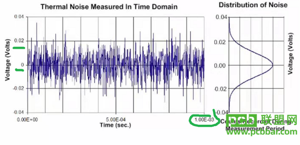

1.white Noise ( Broadband Noise)白噪声(宽带噪声),也叫我们的约翰逊噪声,热噪声,电阻噪声。
如图是我们的白噪声的时域波形,横坐标的满量程就是我们的1KHZ的倒数,我们可以看到我们的宽带噪声,也就是我们的从中频到高频的范围大于1kHZ的频率,右边是一个高斯分布图,可以看到时域的两边的分布接近0V的概率很低。

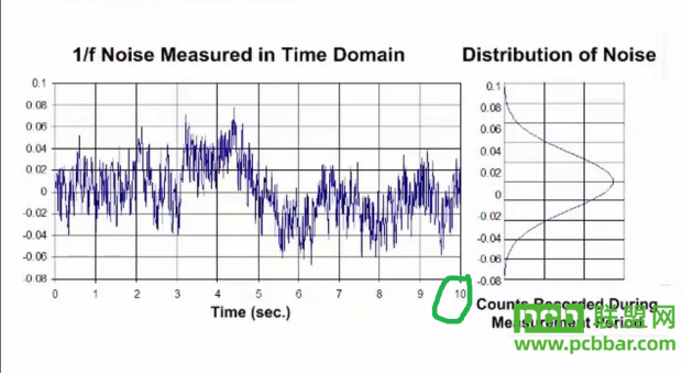

2.1/f ,Flicker,or Low frequency Noise
  1/f ,闪烁,或者低频噪声
横坐标表示10S,其倒数是0.1HZ的频率,1/f 表示频率小于1KHZ的噪声。
