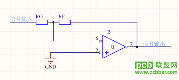

电流型CFB负反馈
我们先看下我们的基本公式:
同相增益:VOUT/VIN=1+(RF/RG)
反向增益:VOUT/VIN=-(RF/RG)
基本总结:
1.VIN+=BIN-;
2.CFB=Current-Feedback Amplifier
3.CFB is still in a negative-feedback loop.
Ideal CFVB
Gain=1V/V
100MHZ
Gain=10V/V
100MHZ
增益在一定范围里面我们的频率不受影响。
电流型负反馈可以用于高增益,或者增益可调电路,压摆率优异。可以用于DSL线路驱动器,互补驱动器,信号发生器等。
运放电容切记不能随意加其容值不能随便加,会造成相位域度的变化,导致相位变化。
