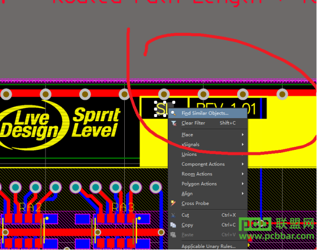

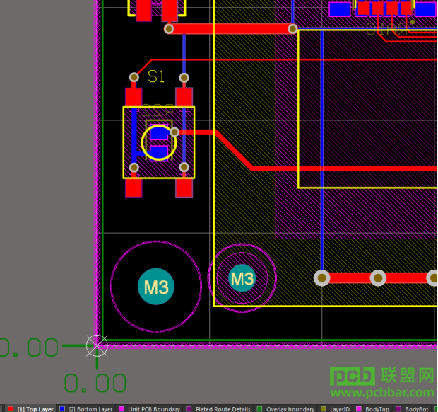

首先我们解锁我们的器件,只有解锁我们才可以删除掉我们的器件,我们先全选,然后调用panels里面的proprities
解锁操作一下。

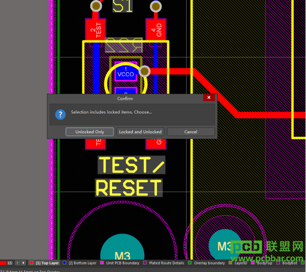

现在我们选中我们的丝印,然后查找相似,然后点击删除即可。
点击确定,然后运行。
然后我们点击删除即可。
文字已经删除完成。
