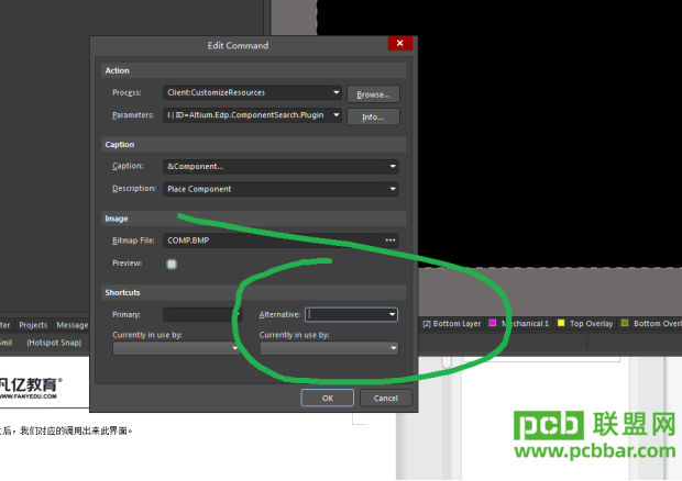

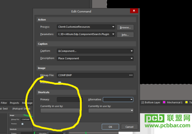

AD19如何自定义快捷键
首先选择我们的对应的图标,我们进行设置,我们想要设置谁就点击它,操作步骤如下:
首先我们按住ctrl 然后鼠标的左键点选。
然后选择之后,我们对应的调用出来此界面,这里需要记得的是我们的快捷键的设置一定要且完全必要,在后面这个选项进行快捷键设置,原因在于快捷键的这里是不会发生冲突。
记住第一个会发生冲突,到时候我们对于的快捷键就会相互有冲突,所有需要设置快捷键设置为第二个。
每天学习一个技巧,日积月累你也是专家!
