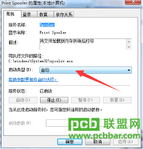

AD19 原理图复制出现“Invalid Parameter ..”报错,解决办法就是
首先,能不能添加本地打印机,能添加的话,直接进行添加。
如果无法添加打印机,在桌面选中“我的电脑”,鼠标右键选择“管理”; “管理”窗口中,选取“服务和应用程序”扩展项目下的“服务”选项,在右侧出现系统服务列表中找到“Print Spooler”服务,双击进入“Print Spooler”服务设置
Print Spooler”服务设置窗口中,将“启动类型”设置为“自动”,点击“启动”按钮;
此时系统会尝试启动该服务,当服务启动成功后,“服务状态”会显示为“已启动”,重新进行添加或是使用打印机的其它操作。
如果复制还出错的话,对本地打印机进行添加;
添加本地打印机:开始 → 设备和打印机 → 添加打印机 → 创建新端口 → 下一步 → 输入test → 厂商选Microsoft,打印机选Microsoft XPS Document Writer
可以使用虚拟打印机。

发表于 2019-12-16 12:42:12 | 显示全部楼层
复制可以了,但剪切还是报错
