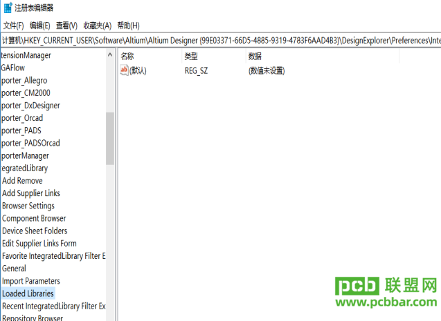

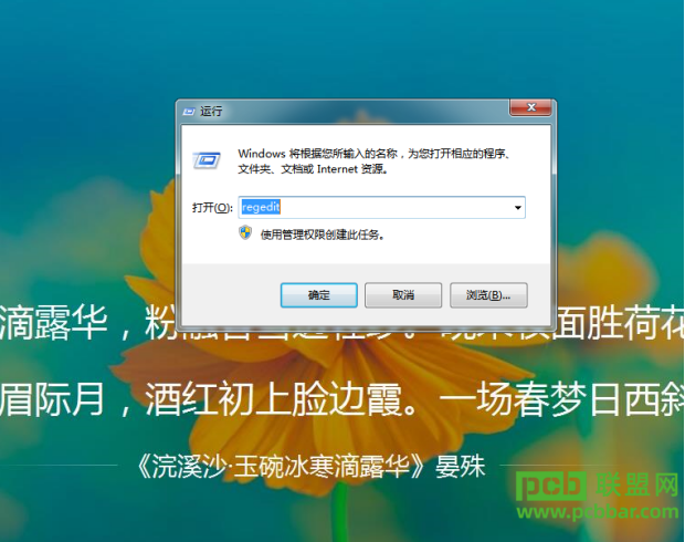

Altium designer17打开pcb文件卡死(或打开后点击libraries卡死)解决方法Altium Designer17打开pcb文件卡死(或打开后点击libraries卡死)解决方法,具体操作方法如下,首先我们的点击如下操作。
HKEY_CURRENT_USER\Software\Altium\AltiumDesigner\DesignExplorer\Preferences\IntegratedLibrary\LoadedLibraries下所有注册表(除了默认的那一个)删除后如图:看到此处我们进行删除。
删除此处文件即可。
