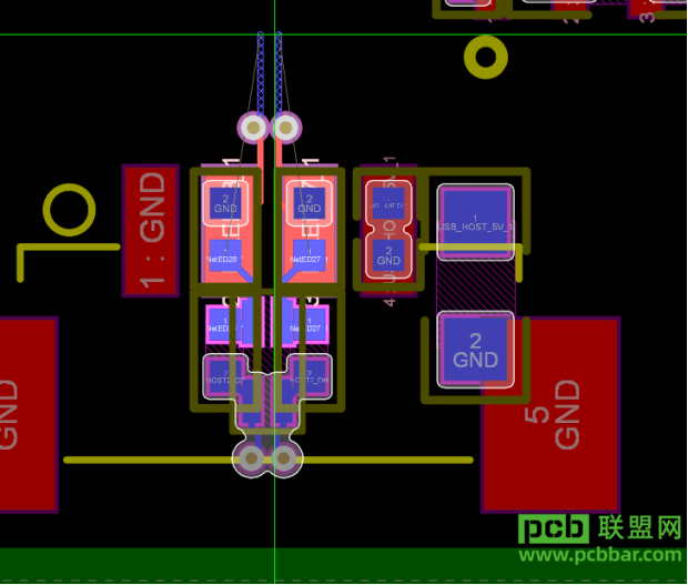

AD19 差分走线出现网格Altium designer 差分走线出现网格,具体情况如下。
造成此类现象的原因在于我们的差分走线的线宽没有按照我们的线宽的规则来进行走线所导致。
如图是我们的差分的规则的线宽和间距走线,如果想要完成好,那么我们就进行相对应的线宽的修改,使其走线满足我们的规则要求的线宽来。
如图所示我们的线宽和间距就不会对应的显示我们的白色框线。
