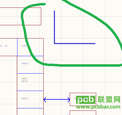

AD19原理图设计我们的走线的颜色,随便版本的更新其中我们的AD19导线颜色的修改的界面也进行了随之更新,如图所示。

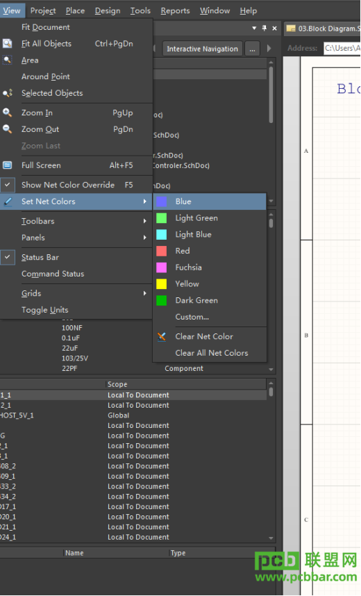

那么我们如何对我们的导线的颜色进行对应的设置,操作如下,打开我们的View,如图所示
我们点击我们的颜色。对我们的对应的导线进行选中,然后就会改变我们的颜色。设置的目的在于区分我们的不同网络的连接的关系,或者明确区分各个网络的作用。
