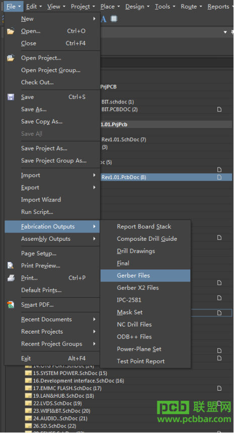

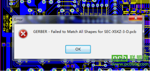

AD19Gerber failed to match all shapes解决办法
如图所示,我们进行对应的设置,我们先打开我们的gerber文件。

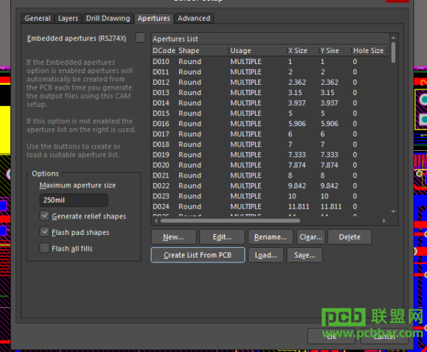

我们接下来来看下主要是哪里错了。
Apertures栏,把Embedded apertures前面的勾去掉,然后点击 create List From PCB 重新生成下D码。

按此方法操作后,是可以生成gerber文件了,但生成后的gerber丢失了很多东西。
