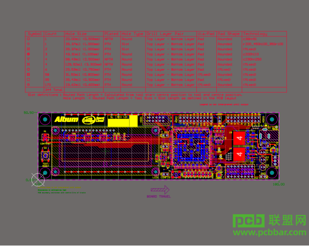

AD 19 导出Gerber时出现 legend is not interpreted until output 的标准解决方法
AD19在导出Gerber时,Dirll Drawing层的 “.legend” 若出现 legend is not interpreted until output(即使在最终输出的时候也没有改变)或者导出的钻孔表中无法将符号修改为字母时,使用如下方法解决。
右键->放置->钻孔表。
然后我们对于的放置即可,放置效果如下。
如图所示我们的drill table 文件放置结束。
