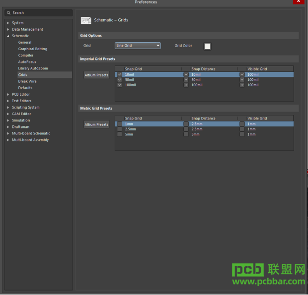

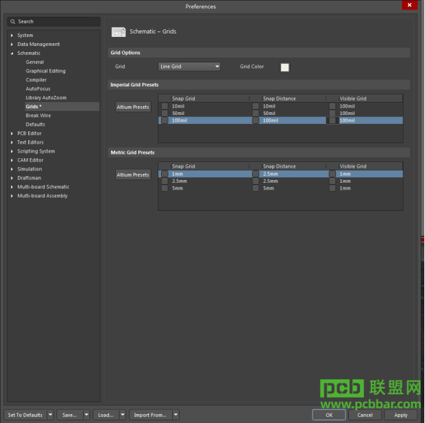

AD19 off grid pin问题和Off grid Net Label问题解决
首先我们使用我们的快捷键,也就是我们的原理图里面选择我们的快捷键OP或者TP
+08:00C339联盟网7502..png   Off grid Net Label问题解决, 只需要选中出现警告的元件 然后按A再按G即可,或者按Shift+Ctrl+D也行。
或者我们对应的进行取消打钩,原理图编译不进行编译就行,这个关系也不大。
每天学习一个技巧,日积月累你也是专家!
