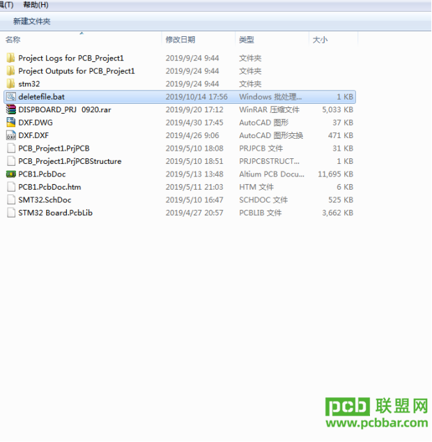

自己写一个AD19 批处理清理程序
新建text,输入我们的相关的文件参数。
rd/s/q History
del *.OutJob /s
del *.PrjPcbStructure /s
::del *.PcbDoc /s
::del *.PrjPcb /s
::del *.SchLib /s
::del *.SchDoc /s
::del *.LIB /s
exit

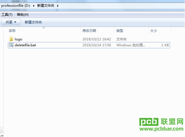

下面我们进行另存为.bat格式
然后我们进行下一步运行,我们把这个应用放到我们的AD工程下面。
点击运行之后我们的没有用的文件直接删除,Altium designer软件保存时总是会自动生成一个History文件夹,以及一些用不到的格式文件。
