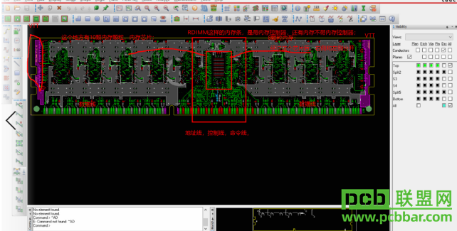

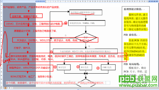

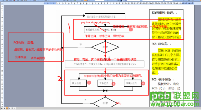

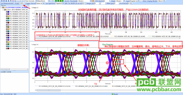

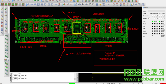

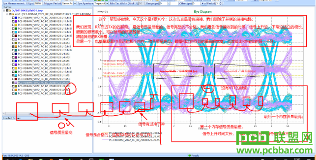

PCB layout如何进行仿真?如何判别layout达到了要求?希望能学习到如何仿真,如何通过仿真判别layout的合理性等
【1】 layout仿真需要明白需要进行仿真的电路是那种电路,针对不同的电路功能,和模块的类型来制定具体的仿真项目。比如信号的分析要做信号完整性的仿真,电源的电路需要做PI的电源优化分析仿真。
【2】 通过仿真后电路能得到规定的指标,或者说符合电路设计的标准,可以符合某种电路的规范,比如噪声小于50毫伏,电源谐振,信号无过冲,下冲,信号无抖动,眼图符合某规范等。
【3】 这里我放些图片给这个同学参考,这些图片都是课程里面的实例图片,欢迎这个同学加入课程一起深入学习信号仿真技巧。
