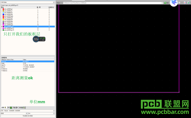

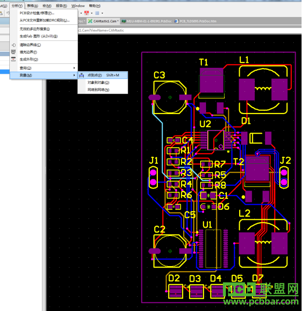

AD19gerber如何测量距离
首先打开我们的AD19中的gerber文件。
首先我们打开我们出好的gerber文件,然后我们选择我们的点到点,对象到对象,网络到网络,这里用点到点。
下一步我们点击我们的点到另外一点,不过我们先打开一个查看窗口,把我们的单位给调用出来。
下一步我们进行我们的一个测量,测量结果如图所示。
