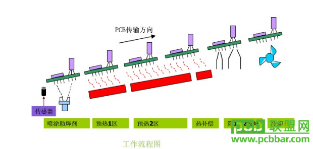

PCBA是英文Printed Circuit Board +Assembly 的简称,也就是说PCB空板经过smt上件,再经过DIP插件的整个制程,简称PCBA .这是国内常用的一种写法,而在欧美的标准写法是PCB'A,加了"'",这被称之为官方习惯用语。
SMT(Surface Mounted Technology)
表面贴装技术,主要利用贴装机是将一些微小型的零件贴装到PCB板上,其生产流程为:PCB板定位、印刷锡膏、贴装机贴装、过回焊炉和制成检验。随着科技的发展,SMT也可以进行一些大尺寸零件的贴装,例如主机板上可贴装一些较大尺寸的机构零件。主要以我们的回流焊为主。
回流焊加工的为表面贴装的板,其流程比较复杂,可分为两种:单面贴装、双面贴装。
单面贴装预涂锡膏贴片(分为手工贴装和机器自动贴装) → 回流焊 检查及电测试。
折叠双面贴装A面预涂锡膏 贴片(分为手工贴装和机器自动贴装) → 回流焊 →B面预涂锡膏 贴片(分为手工贴装和机器自动贴装)→ 回流焊 检查及电测试
DIP即“插件”
PCB版上插入零件,由于零件尺寸较大而且不适用于贴装或者生产商生产工艺不能使用SMT技术时采用插件的形式集成零件。目前行业内有人工插件和机器人插件两种实现方式,其主要生产流程为:贴背胶(防止锡镀到不应有的地方)、插件、检验、过波峰焊、刷版(去除在过炉过程中留下的污渍)和制成检验。
